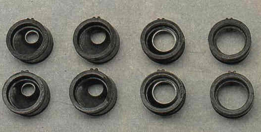

Motocykle z rynku niemieckiego mogą mieć zdławioną moc. Realizowane jest to poprzez zmianę średnic w króćcach lączących gaźniki z cylindrami.
Od lewej do prawej widać króćce 27KM, 34KM, 50KM oraz wersja otwarta.
Więcej informacji znajdziesz np: na stronie:http://www.bp77.de/ntv/ patrz temat "Drosselung"
Żeby się przekonać na 100% zdejmij gaźniki i sprawdź jakie "gumy" masz założone.

dzięki za pomoc po oznaczeniach wychodzi ze jest to wersja odblokowana jednak dopiero jak odstawię na regulacje przekonam sie o tym .
