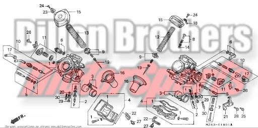

Dla ułatwienia - tak wyglądają rozłożone gaźniki:

rado - Sro Lis 24, 2010 19:34
Witam po przerwie.
Oddalem motor do pobliskiego mechanika. Mam nadzieje, ze sie sprawdzi i za bardzo mnie nie podliczy. Nie znam cen, ale za czyszczenie gaznikow powiedzial 250zl.
Dzwonil dzisiaj i powiedzial, ze w gazniku membrany sa popekane, polamane i trzeba takie znalezc. Mowil, ze nie moze ich dostac i trzeba bedzie chyba kupic jakis uzywany gaznik w dobrym stanie.
Jezeli moze ktos cos w tej kwestii pomoc, to czekam na informacje.

andrut78 - Sob Lis 27, 2010 11:54
Z tego co kojarzÄ™ to jedna z tych membran jest dziurawa.
Masz tu posta gdzie dałem link do mombran po 30 euro, w oryginale kosztują po 560 PLN.
Temat był już przerabiany na forum
http://hondantv.pl/forum/viewtopic.php?t=2439
sitars - Sob Lis 27, 2010 12:21
Czołem
W membrany używane to się raczej nie baw. Bieda, ale trzeba za nie zabulić, zapłacisz raz i masz pewność.
rado - Wto Lis 30, 2010 18:21
Kupilem uzywany gaznik za w miare przystepna cene. Membrany cale, mechanik obejrzal, mowi, ze gaznik w lepszym stanie niz ten dotychczasowy, a na pewno czystszy. Bedzie montowal go chyba w calosci. Zobaczymy, czy maszyna bedzie chodzic.
grzybol - Wto Lis 30, 2010 21:27
rado, ale co, tylko jeden gazior ? ile sie za niego wyplaciles ?
andrut78 - Wto Lis 30, 2010 21:52
Dotychczas sądziłem, że gaźniki da się wyczyścić, a nie trzeba od razu kupować nowych ;)
To trochę tak jak z dziećmi - jak się utytła i wybrudzi to można umyć a nie od razu robić nowe ;)
PS. Do czyszczenia gaźników polecam Motul Carbu Cleaner ;) , a do czyszczenia dzieci polecam mydło i wodę.
rado - Czw Gru 02, 2010 21:14
Gaznik nowy kupilem ze wzgledu na membrany, a nie to, ze poprzedni byl brudny. Teraz jak bedziesz potrzebowal, to bede mogl ci go sprzedac;-)
Motorek chodzi calkiem niezle, czasem cos strzeli jakby przebicie bylo na fajce, ale poza tym ok. Tym zajme sie kiedy indziej. na razie jestem wyczyszczony z kasy.
Gazniki nie byly drogie, bo kosztowaly mniej wiecej tyle, co te membray z niemieckiej strony razem z wysylka.
