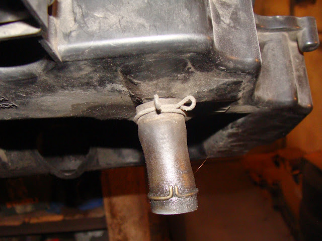

Odma połączona jest przewodem od pokrywy zaworów tylnego cylindra z airboxem:

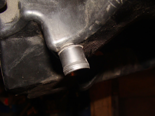

Z drugiej strony puszki filtra również znajduje się kruciec i podłączony jest do zaworu podciśnieniowego*:

Kobrzak takie zapocenie w airboxie powiedzmy, że mieści się w granicach normy - przecież silnik nie jest nowy i swoje nalatane już ma.
Mnie osobiście bardziej zastanowił wyciek który pokazałeś. Jako, że ciekawość to pierwszy stopień do wiedzy poszedłem do garażu zobaczyć jak to jest u mnie i wysnułem pewne wnioski - czy słuszne niech się wypowiedzą bardziej doświadczeni :wink:
Otóż u ciebie to wygląda nie jak wyciek z króćca gaźnika lecz z krućca do synchronizacji. Może on być luźny lub przewód który na niego nachodzi może być spękany i nieszczelny.

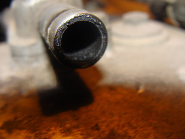

Poza tym baczniej przyjrzałbym się temu układowi z zaworem podciśnieniowym:
Na foto tylko tylny cylinder, ale widać, że ów zawór połączony jest z pokrywą zaworów, pod którą to krąży olej/jego pary.
Tym cienkim przewodem zawór połączony jest z układem dolotowym(uwaga tylko tylnego cylindra), a w jego środku znajduje się membrana - nie rozbierałem, żeby przypadkiem nie uszkodzić.
Nie potrafię dokładnie wyjaśnić jego roli w moto(może coś na zasadzie samochodowego EGR?), ale w nim upatrywałbym się winy części twoich zmartwień.
Na poniższych zdjęciach widać, że króciec na pokrywie zaworów, jak i sam zawór wewnątrz są "osmolone" jakby parami oleju:
Może się mylę, ale rozbierz gada i sprawdź jak wygląda u Ciebie, bo mam przeczucie, że membrana jest uszkodzona i zasysa tędy pary oleju.
